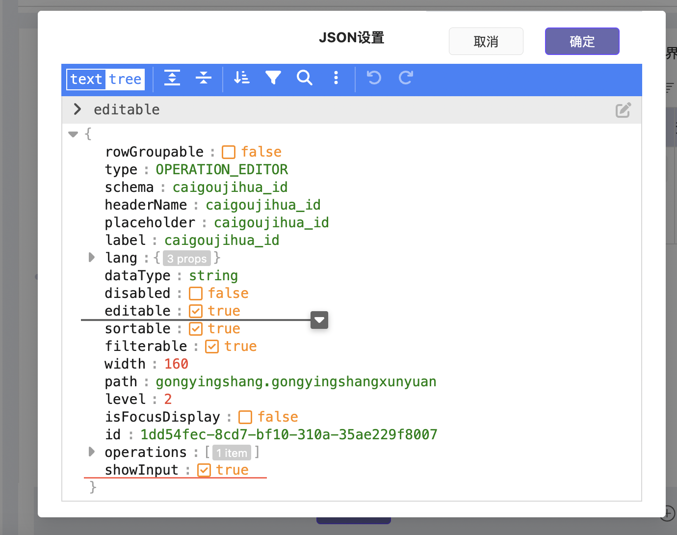

开窗如果需要可输入的应该怎么配置?
[问题求助]
开窗如果需要可输入的应该怎么配置?
40
张亚楠
Lv.2
发表于 2024-12-27 23:34:42
开窗如果需要支持可输入应该怎么配置?
张亚楠
dsl配置 "showInput":true
